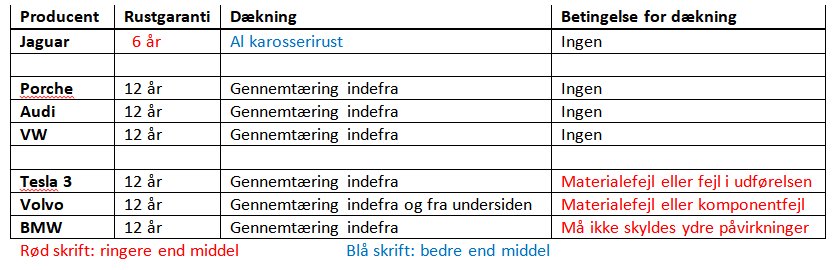

Vanskeligt at sige.
Du mister rustgarantien, men det er tvivlsomt om den er noget værd overhovedet.
Teslas rustgaranti dækker derfor (i modsætning til f.eks. Porche, VW og Audi) KUN hvis rusten skyldes
materialefejl eller fejl i udførelsen.
Materialefejl er stort set ALDRIG årsag til rustangreb.
Og hvad er ”fejl i udførelsen”?
Normalt vil rustgennemtæring indefra skyldes:
  1. Utilstrækkelig rustbeskyttelse/forsegling
  2. Uheldig konstruktion (hulrum, kanter, sammensvejsning)
  3. Galvanisk korrosion
Er én eller flere af disse tre situationer fejl i udførelsen? Hvis ikke, så er der i praksis ingen rustgaranti.
Især på Tesla Model 3, Volvo og BMW som har forbehold.
